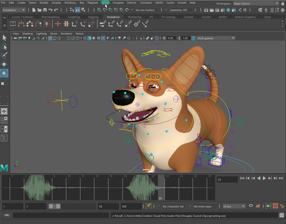

“音频”(Audio)菜单
在
“动画”(Animation)
菜单集中
F4
在
播放选项(Playback Options)
的
“音量”(Volume)
图标
上单击鼠标右键
在
时间滑块(Time Slider)
上单击鼠标右键,然后选择
“音频”(Audio)
卷展栏。
导入音频(Import Audio)
打开
“导入选项”(Import Options)窗口
,其中
“音频”(Audio)
设置为要导入的默认文件类型。有关详细信息,请参见
播放音频文件
。在“时间滑块”(Time Slider)上,导入的音频文件设置为活动声音。

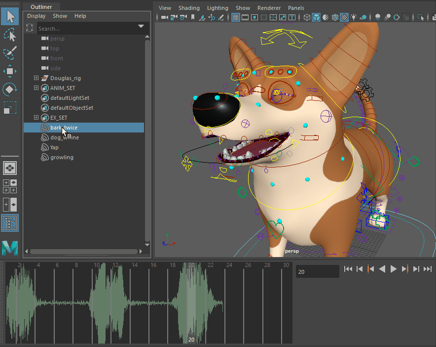

声音(Sounds)
此部分列出了要在
时间滑块(Time Slider)
上显示的已导入声音,且仅显示最近添加到场景中的 30 个声音。(如果场景中的声音超过 30 个,它们在
大纲视图(Outliner)
中可见。)

删除声音(Delete Sounds)
用于从场景中移除声音。请参见
从场景中删除音频
注:
“音频”(Audio)
菜单仅显示 30 个最近添加到场景中的声音。如果场景中的声音超过 30 个,则可以从
大纲视图(Outliner)
中删除它们。

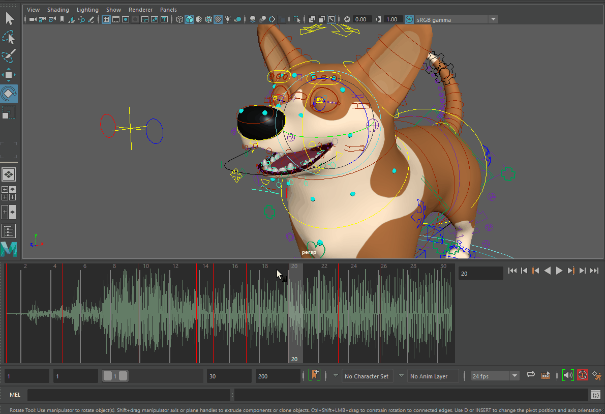

波形显示
用于设置在
时间滑块(Time Slider)
上绘制波形的方式。可选择“顶”(Top)、“底”(Bottom)或“集中”(Centered)。
“时间滑块”(Time Slider)上波形的三个位置:“集中”(Centered)、“顶”(Top)和“底”(Bottom)
此设置将成为默认设置并一直保留,直到其发生更改。
