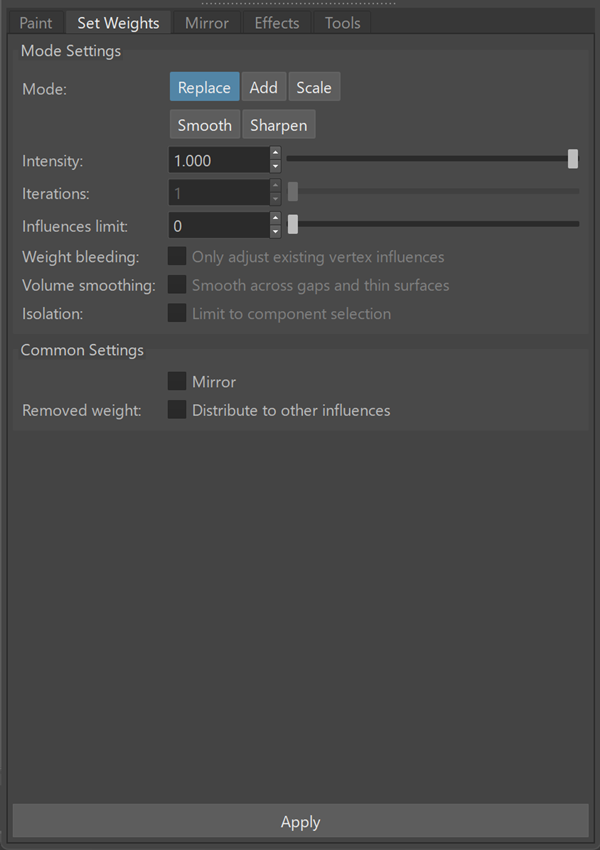

蒙皮工具 UI -“设置权重”(Set Weights)选项卡
“设置权重”(Set Weights)选项卡将权重操作应用于当前选择,而不使用画笔。
使用选定的模式和设置应用操作。
模式设置
控制权重的修改方式。
模式
指定权重的应用方式:
  • 替换(Replace):直接将权重设置为画笔值。
  • 相加(Add):按画笔值增加现有权重。
  • 缩放(Scale):乘以现有权重,同时保留权重的相对分布。
  • 平滑(Smooth):使用相邻顶点平均权重以减少突然过渡。
  • 锐化(Sharpen):增加权重之间的对比度以收紧影响物边界。
强度(Intensity) 控制操作的强度。
迭代次数(Iterations) 指定应用的操作次数。
影响物限制(Influences limit) 限制每个顶点的影响物数量。
失重法出血量测量(Weight bleeding) 将操作限制为现有顶点影响物。
体积平滑(Volume Smoothing) 平滑间隙和薄曲面之间的权重。
隔离(Isolation) 将操作限制为当前组件选择。
公用设置
镜像(Mirror) 对称应用操作。
移除的权重: 将移除的权重重新分配给其余的影响物。
