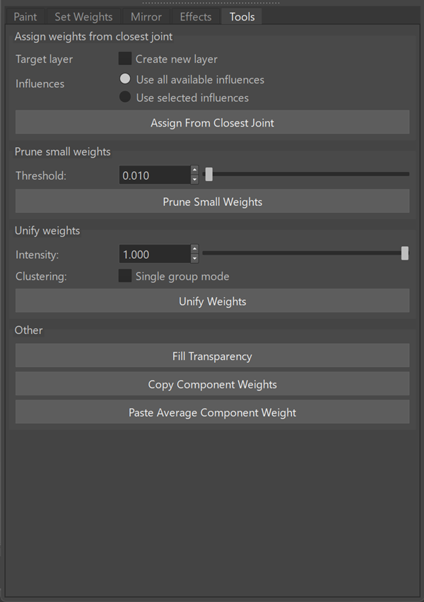

蒙皮工具 UI -“工具”(Tools)选项卡
“工具”(Tools)选项卡提供用于指定和修改蒙皮权重的工具。
指定最近关节的权重
根据与最近关节的接近度指定权重。
目标图层 指定是否将最接近的权重指定给新图层,而不是修改活动图层。
影响物(Influences) 指定权重是指定给所有影响物还是仅指定给选定影响物。
删减小权重
移除低于指定阈值的权重。
阈值(Threshold) 指定要保留的最小权重值。
统一权重
调整权重,以便在影响物之间创建更均匀的分布。
强度(Intensity) 控制操作的强度。
聚类 控制分组行为。
其他(Other)
调整权重以产生更一致的分布。
填充透明度 填充活动图层中的透明区域。
复制组件权重(Copy Component Weights) 从选定组件复制权重。
粘贴平均组件权重(Paste Average Component Weight) 将平均权重应用于选定组件。
