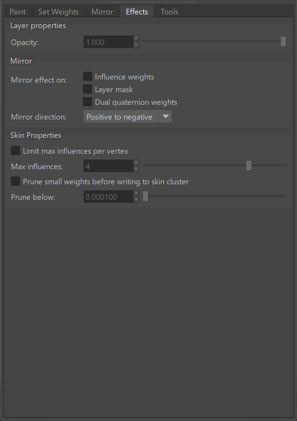

“蒙皮工具”用户界面 -“效果”(Effects)选项卡
“效果”(Effects)选项卡控制图层属性和输出级别行为。
层特性
不透明度(Opacity) 控制选定图层对最终结果的贡献。
注: 对蒙皮层进行求值并将其写入 skinCluster 时,将应用层效果。
效果不存储在单个层中,仅反映在最终的组合权重中。
镜像(Mirror)
应用镜像作为图层效果。
镜面效果启用(Mirror effect on)
  • 影响物权重
  • 图层蒙版
  • 双四元数权重
镜像方向(Mirror Direction)
指定如何沿对称轴应用镜像效果。
正到负:将轴正值侧的镜像效果应用到负值侧。
负到正:将轴负值侧的镜像效果应用到正值侧。
翻转:在轴的两侧交换值。
皮肤特性
控制图层数据在应用于 skinCluster 时如何求值。
限制每个顶点的最大影响物 强制施加最大影响物数量。
最大影响物(Max influences) 指定每个顶点的最大影响物数量。
写入蒙皮簇之前删减较小权重 计算应用于 skinCluster 的最终权重时,移除小权重。
删减以下项(Prune Below) 指定删减阈值。
