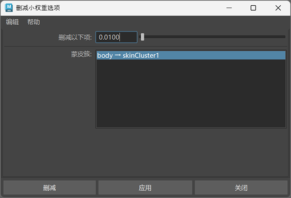

删减小权重选项
有关详细信息,请参见
将蒙皮点权重重置为默认权重
删减以下项(Prune Below)
指定权重下限,低于该值的所有小权重都将重置为 0。默认情况下,其余的蒙皮权重都归一化为增加至 1。虽然小权重不会对蒙皮产生明显影响,但是它们会降低处理的速度。删减这些小权重可以缩短处理时间。
注:
存在蒙皮层时,此操作将从蒙皮簇中的所有层移除小权重。
蒙皮簇(Skin Cluster)
“蒙皮簇”(Skin Cluster)
列表包含与当前选定几何体关联的所有蒙皮簇
“蒙皮簇”(Skin Cluster)
区域可用于在应用了多个
蒙皮簇
的几何体上选择单个
蒙皮簇
“蒙皮簇”(Skin Cluster)列表
此处显示选定几何体上的蒙皮簇。
注:
如果未找到
蒙皮簇
,则此列表将保留为空。选择几何体以更新该列表。
最近添加的
蒙皮簇
将显示在列表的顶部。
