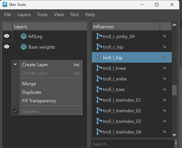

“层”(Layers)部分显示和管理活动蒙皮簇的蒙皮层。
每个图层代表一组非破坏性蒙皮权重编辑。按顺序评估层,较高层覆盖较低层。
选择一个图层使其成为活动图层。所有绘制和权重操作都将应用于活动图层。
使用可见性图标可启用或禁用图层。
禁用的层不会影响最终蒙皮权重。
| 在“图层”区域中单击鼠标右键以访问图层操作。 | |
| 创建层 | 创建新层。 |
| 删除层 | 删除选定的图层。 |
| 合并(Merge) | 将选定图层合并为一个图层。 |
| 复制(Duplicate) | 创建选定图层的副本。 |
| 填充透明度 | 填充选定图层中的透明区域。 |
| 已启用(Enabled) | 切换选定图层是否会影响最终结果。 |
