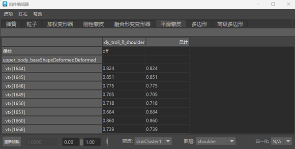

在“组件编辑器”(Component Editor)中,可以查看和编辑对象的单个组件或相关组件系列的数值。这在微调值(如蒙皮权重、变形和顶点属性)时非常有用。
使用“蒙皮工具”(蒙皮层)时,将在选定图层上编辑权重,并根据所有层计算最终结果。
注: 当 skinCluster 使用“蒙皮工具”层时,权重通过“蒙皮工具”图层系统进行管理。“组件编辑器”(Component Editor)中的编辑将应用于选定图层,并根据所有层计算最终结果。每个组件在电子表格中都占一行。每个值或影响物都占一列。
如果选定图层的影响有限,则在“组件编辑器”(Component Editor)中所做的更改可能不会立即影响最终变形。
注: “组件编辑器”(Component Editor)支持多个蒙皮簇,但“总计”(Total)列仅显示顶点上所有权重的量。例如,如果有两个蒙皮簇,则“总计”列中将显示 2.0

编辑对象上的组件。
选择对象,然后选择“窗口 > 常规编辑器 > 组件编辑器”(Window > General Editors > Component Editor)
显示不同的组件类型或影响物。
单击“组件编辑器”(Component Editor)窗口顶部的选项卡。
在单元格中输入值。
选择要输入相同值的所有单元格,然后键入值或使用窗口底部的滑块。
可以选择一个或多个单元格、行、列或任意组合。
在始终显示当前选择与手动更新选择之间切换。
“组件编辑器”(Component Editor)中,启用或禁用“列表 > 自动更新”(List > Auto Update)
禁用“自动更新”(Auto Update)时,通过“加载组件”(Load Components)按钮使用当前选择更新窗口。
更改单元格中的小数精度。
选择“列表 > 更改精度”(List > Change Precision)
