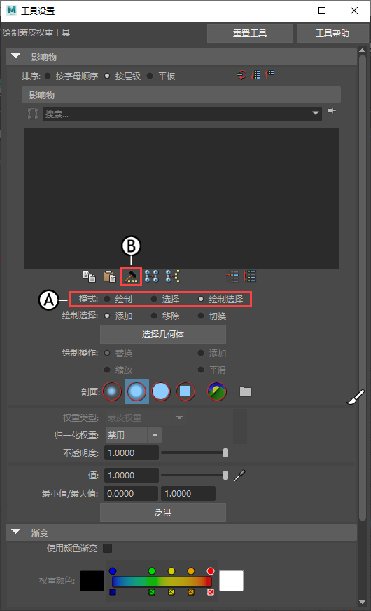

    绘制权重工具:A.模式 B.权重锤
  3. “模式”(Mode)选项中,选择“绘制”(Paint)“选择”(Select)“绘制选择”(Paint Select)(请参见上图中的 A.)。

  5. “绘制蒙皮权重工具”(Paint Skin Weights Tool)影响物列表(请参见上图中的 B.)下方的图标或从“蒙皮”(Skin)菜单中选择“锤式蒙皮权重”(Hammer Skin Weights)
    “锤式蒙皮权重”(Hammer Skin Weights)为选定顶点指定与其相邻顶点相同的权重值。练习骨架时,可看到更平滑的变形结果。
