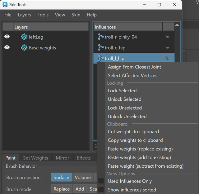

“影响物”(Influences)部分列出了与活动的 skinCluster 关联的所有影响。
选择一个影响物会将其设定为活动影响物。绘制和权重操作将应用于选定的影响物。
使用搜索字段过滤影响物列表。

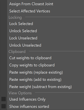

| 在影响物上单击鼠标右键以访问影响物操作。 | |
| 从最近的关节指定(Assign from Closest Joint) | 根据与最近关节的接近度指定权重。 |
| 选择受影响的顶点 | 选择受选定关节影响的顶点。 |
| 锁定 | |
| 锁定选定项(Lock Selected) | 锁定选定的影响物。 |
| 解除锁定选定项(Unlock Selected) | 解除锁定选定的影响物。 |
| 锁定未选定对象(Lock Unselected) | 锁定所有未选定的影响物。 |
| 解除锁定未选定对象(Unlock Unselected) | 解除锁定所有未选定的影响物。 |
| 剪贴板(Clipboard) | |
| 将权重剪切到剪贴板(Cut weights to clipboard) | 复制权重并将其从当前影响物中移除。 |
| 将权重复制到剪贴板(Copy weights to clipboard) | 复制权重以供重用。 |
| 粘贴权重(Paste weights)(替换现有权重) | 使用剪贴板值替换现有权重。 |
| 粘贴权重(Paste weights)(添加到现有权重) | 将剪贴板权重添加到现有值。 |
| 粘贴权重(Paste weights)(从现有权重中减去) | 从现有值中减去剪贴板权重。 |
| 视图选项 | |
| 仅使用的影响物(Used Influences Only) | 过滤“影响物”(Influence)列表以仅显示当前图层中具有非零权重的影响物。 |
| 显示已排序的影响物(Show influences sorted) | 按排序顺序显示影响物。 |
