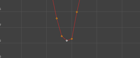

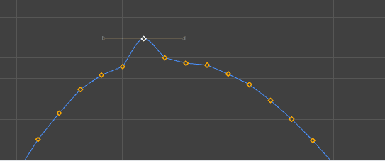

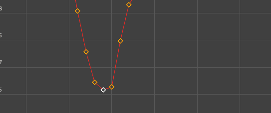

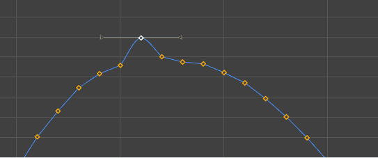

缩放时自动调整关键帧大小(Auto-adjust key size on zoom)
缩放时自动调整关键帧大小(Auto-adjust key size on zoom):启用
启用此选项后,在“曲线图编辑器”(Graph Editor)图表视图中进行缩放时,“曲线图编辑器”(Graph Editor)关键帧的大小将与曲线保持一致。如果取消选中此选项,则无论缩小多远,关键帧的大小都将保持不变。
缩放时自动调整关键帧大小(Auto-adjust key size on zoom):禁用
关键帧大小(Key Size)
可用于控制“曲线图编辑器”(Graph Editor)图表视图中所显示的关键帧的大小。此关键帧大小是占原始关键帧大小(100% 或值 1)的百分比。可以在 40% (0.4) 和 200% (2) 之间缩放关键帧。

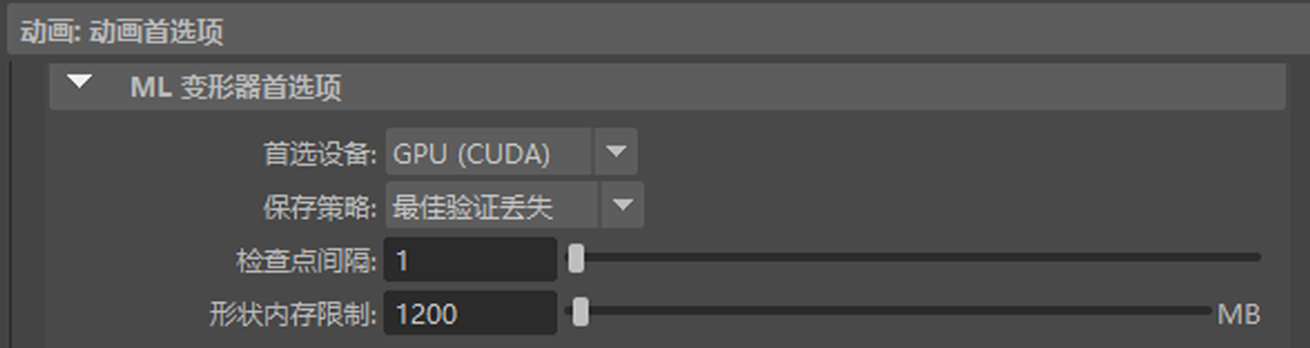

ML 变形器(ML Deformer)
注: 仅当在场景中加载 ML 变形器时,才会显示 ML 变形器首选项。有关使用 ML 变形器的信息,请参见创建 ML 变形器使用单独的目标几何体创建 ML 变形器
ML 变形器“设备设置”(Device Settings)可用于在 CPU 和基于 CUDA 的 GPU 训练之间进行选择。
设备设置(Device Settings)
ML 变形器“设备设置”(Device Settings)菜单中选择“首选设备类型”(Preferred Device Type)
注: GPU (Cuda)CPU 选项均适用于 Windows 和 Linux。CPU 是唯一的 Mac 选项。
选项 描述
GPU (Cuda) 默认设置。如果您没有兼容版本的 Pytorch,则改为使用 CPU。
CPU 如果您使用的是默认 GPU 版本,但希望在 CPU 上进行训练(例如,如果 GPU 内存不足),请使用 CPU
检查点(Checkpointing)
当使用“最新”(Latest)以外的保存策略时,训练将根据保存策略定期保留模型状态。如果取消训练,则会保存最后一个检查点以供使用。训练完成后,最新的检查点(或最新的模型迭代)将保存到磁盘。
保存策略(Save Strategy)
控制在训练期间如何更新模型检查点。有三个选项。
最佳验证丢失(Best validation loss)(默认设置):跟踪具有最佳验证集性能的模型。这近似于模型在新动画上的表现,是建议的设置。如果在训练期间未使用验证集,将回退到“最佳训练损失”(Best training loss)。
最佳训练损失(Best training loss):跟踪具有最佳训练集性能的模型。如果模型要专门针对训练集中存在的动画进行优化,这将非常有用。
最新(Latest):训练结束时将保存最新的可用模型。
检查点间隔(Checkpoint Interval)
在检查是否应更新检查点之前,应经过多少个训练周期。通常,此值应保持为 1,以保持最佳模型质量。
形状内存限制(Shapes Memory Limit)
分配给 SVD 分析生成的训练姿势的内存量。默认值为 1.2 GB。
如果尝试分析的形状数量超出内存限制可以容纳的数量,Maya 将显示警告消息,而不是执行操作。
注: 此值仅影响训练姿势数据,而不影响 SVD 分析使用的总内存(后者将是前者的数倍)。
