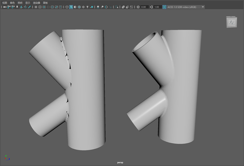

传统倒角(左)与智能倒角(右)的比较
在布尔运算后使用
智能倒角在布尔运算(创建相交网格)之后效果很好。相交网格通常会创建密集且不均匀的几何体,很难将其完全倒角。智能倒角在布尔交集处生成更易预测的混合,并帮助您实现平滑过渡。这减少了手动清理的需要。
