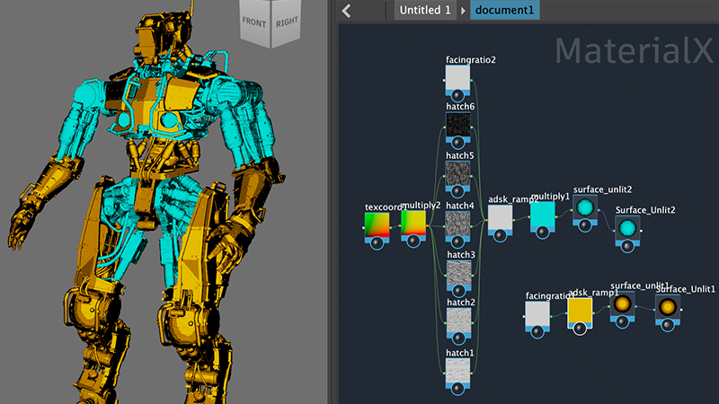

展开的 UV 编辑器纹理菜单
UV 编辑器纹理菜单现在显示具有 UV 坐标输入的所有节点。它不再仅显示着色器和图像节点。您可以直接在纹理菜单中使用渐变、棋盘格、平铺六边形、噪波和其他基于 UV 的节点。这样可以更轻松地预览程序模式。您还可以调整这些图案映射到几何体的方式。
