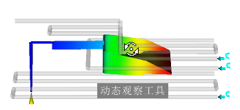

“动态观察”工具
“动态观察”工具使您能够以 3 维模式改变模型的取向。 拖动光标时,模型会绕轴心点旋转,而视图保持固定。
轴心点是利用“动态观察”工具旋转模型时所使用的基准点。 第一次打开某个模型时,当前视图的目标点即用作轴心点。可以使用“中心“工具更改模型上的轴心点。
使用导航栏中的“动态观察”工具
  1. 单击导航栏中的 “动态观察”
  2. 按住鼠标左键并在屏幕中移动鼠标以旋转模型。
使用功能区上的“动态观察”工具
  1. 单击 “视图”选项卡 >“浏览”面板 >“动态观察”)。
使用 SteeringWheel
  1. 显示“查看对象”或“全导航”控制盘。
  2. 左键单击并按住“动态观察”楔形。
    光标将变为 “动态观察”光标
  3. 在屏幕中移动鼠标以旋转模型。
    注意:使用“中心”工具在当前视图中重新居中模型。
  4. 释放指针设备上的按钮以返回控制盘。
