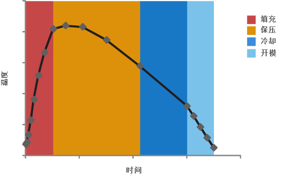

周期内瞬态冷却分析
该求解器模拟模具温度相对于周期平均值的偏差。典型的注射成型周期由填充、保压、冷却和开模这几个阶段组成。
图 1:注射成型周期期间模具温度的变化
在填充阶段,高温的熔化塑料以高压注射到模具型腔中。这会引起模具温度升高。注射后,熔化的塑料由于模具中的冷却管道的作用而冷却,直到达到一个足够低的温度,才可在开模的开始时从模具中顶出塑料零件。因此,模具的温度也会下降。如上图所示,可以得出,在填充和保压阶段模具温度升高,在冷却和开模阶段模具温度降低。瞬态冷却求解器可用于模拟注射成型周期的不同阶段中模具的温度。

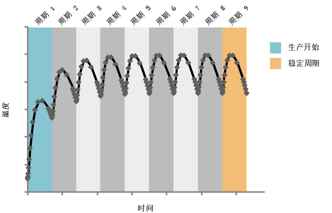

生产开始后瞬态冷却分析
该求解器模拟从模具处于冷状态的初始生产开始周期到模具温度稳定并达到其最佳操作条件时模具温度的变化。
图 2:生产开始程序期间一个周期到下一个周期的模具温度的变化
使用注塑机制造产品时,可能需要很多周期模具才会达到其最佳操作条件或稳定周期。达到稳定周期后,在一个周期内模具温度仍会改变,如周期内的瞬态图所示,但两个周期间的模具温度保持不变,如上图所示。直到达到稳定周期后,零件的质量才能得到保证。生产开始后瞬态求解器模拟直至达到稳定周期前的过程并帮助预测所需的周期数。
