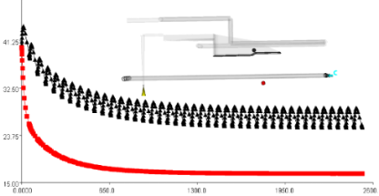

瞬态冷却分析用于模拟模具温度随时间的变化。生产开始后瞬态冷却分析模拟从模具处于冷状态的初始生产开始周期到模具温度稳定并达到其最佳操作条件时模具温度的变化。
使用注塑机制造产品时,可能需要很多周期模具才会达到其最佳操作条件。生产开始后瞬态冷却分析序列会显示模具达到最佳操作条件所需的周期数。在下例中,模具上的黑色节点靠近零件且受周期内温度变化的影响。红色节点离零件较远,不受周期内变化的影响。模具温度达到平稳状态需要 42 次迭代。
