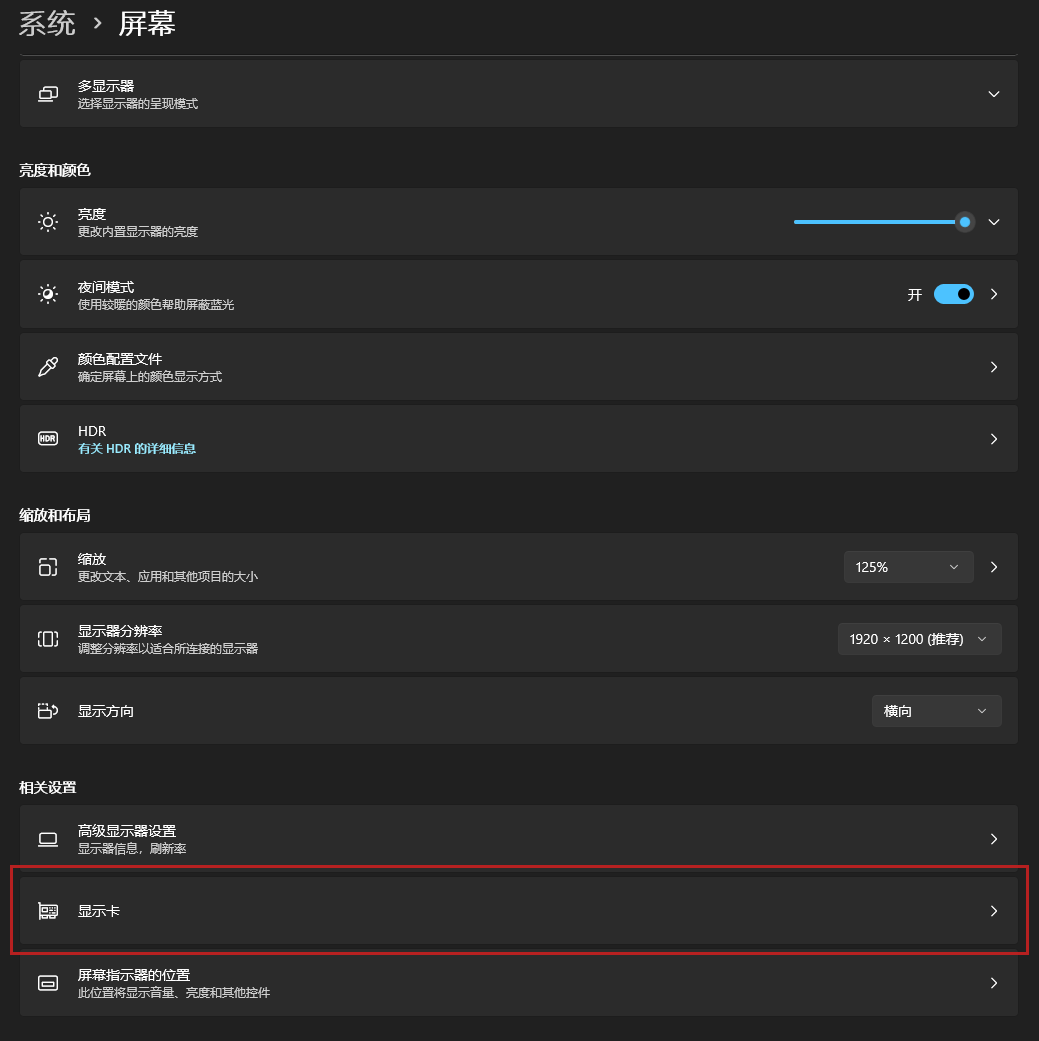

  1. 在桌面上单击鼠标右键,然后选择“显示设置”
  2. “显示”中,向下滚动并单击“图形”
    显示设置

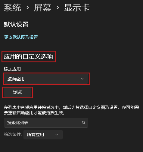

  3. “应用的自定义选项”下,确保已选中“桌面应用”,然后单击“浏览”
    图形设置
  4. 导航到软件可执行文件并将其选中。

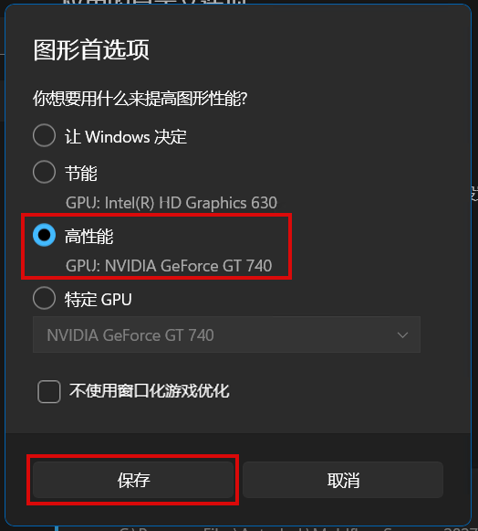

  5. 单击应用程序条目以激活“选项”按钮,然后单击“选项”
    更改图形设置
  6. 选择“高性能”,然后单击“保存”
    更改图形设置
  7. 关闭“设置”面板。

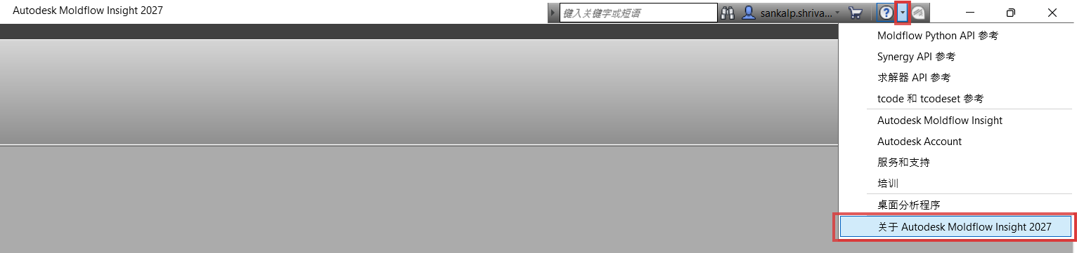

  8. 重新启动软件(如果它正在运行),并在程序内验证高性能 GPU 是否已启用。
对于 Autodesk Moldflow Synergy,请使用工具栏中“帮助”图标旁边的下拉菜单,然后选择“关于 Autodesk Moldflow Insight 20XX”
验证高性能显卡
在“关于”对话框中,检查“图形”条目以确认高性能 GPU。
验证高性能显卡

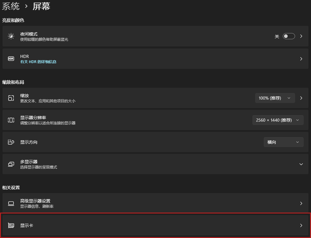

    显示设置

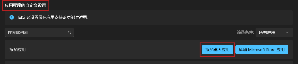

  3. “应用程序的自定义设置”下,单击“添加桌面应用”
    图形设置
  4. 导航到软件可执行文件并将其选中。
    例如,对于 Moldflow Synergy 2027,路径应为:
    C:\Program Files\Autodesk\Moldflow Synergy 2027\bin\synergy.exe.
    ,双击 synergy.exe 将其添加到列表中。

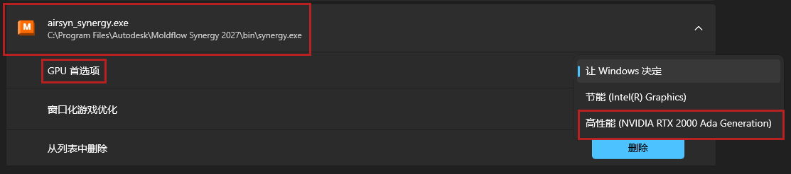

  5. 单击应用程序条目(例如:airsyn_synergy.exe)以将其展开。
    “GPU 首选项”下,打开下拉列表(默认值为“让 Windows 决定”),然后选择“高性能”
    更改图形设置
  6. 关闭“设置”面板。更改将自动保存。

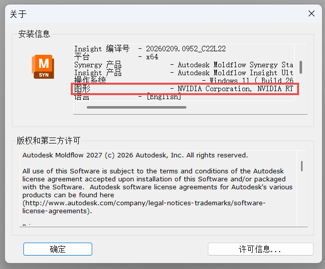

  7. 重新启动软件(如果它正在运行),并在程序内验证高性能图形设备是否已启用。
验证高性能显卡
验证高性能显卡

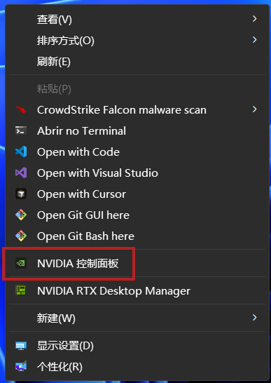

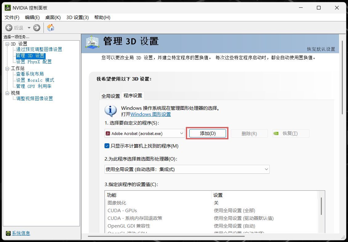

  2. 打开 NVIDIA 控制面板

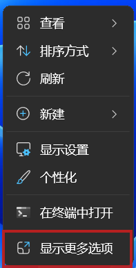

    在桌面上单击鼠标右键,单击“显示更多选项”,然后选择“NVIDIA 控制面板”
    从桌面打开 Nvidia 面板 从桌面打开 Nvidia 面板

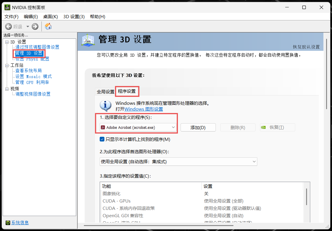

  3. 打开“程序设置”并选择应用程序
    • 在左侧窗格中,单击“管理 3D 设置”,然后选择“程序设置”选项卡。
    • “选择要自定义的程序”下,选择 Autodesk 应用程序(例如,Autodesk Moldflow Synergy)。
    “管理 3D 设置”和“程序设置”以及“选择”

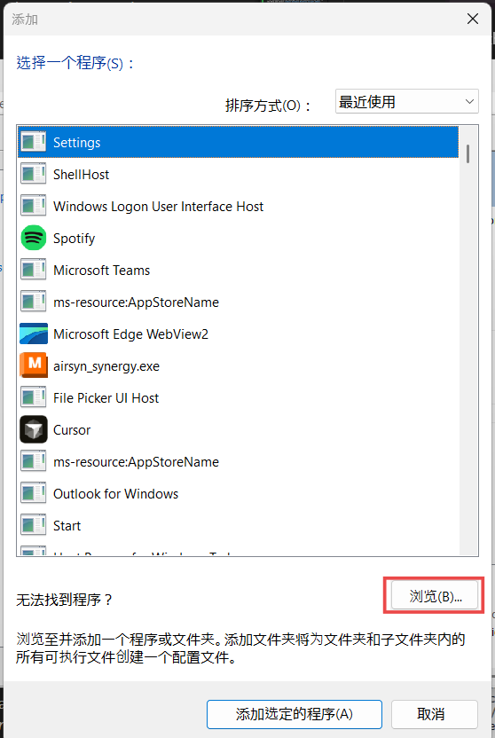

    • 如果未显示,请单击“添加”“浏览”,然后手动选择软件的 .exe 文件。
    添加应用程序 浏览

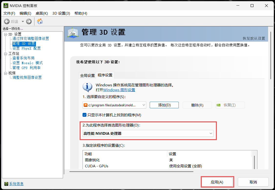

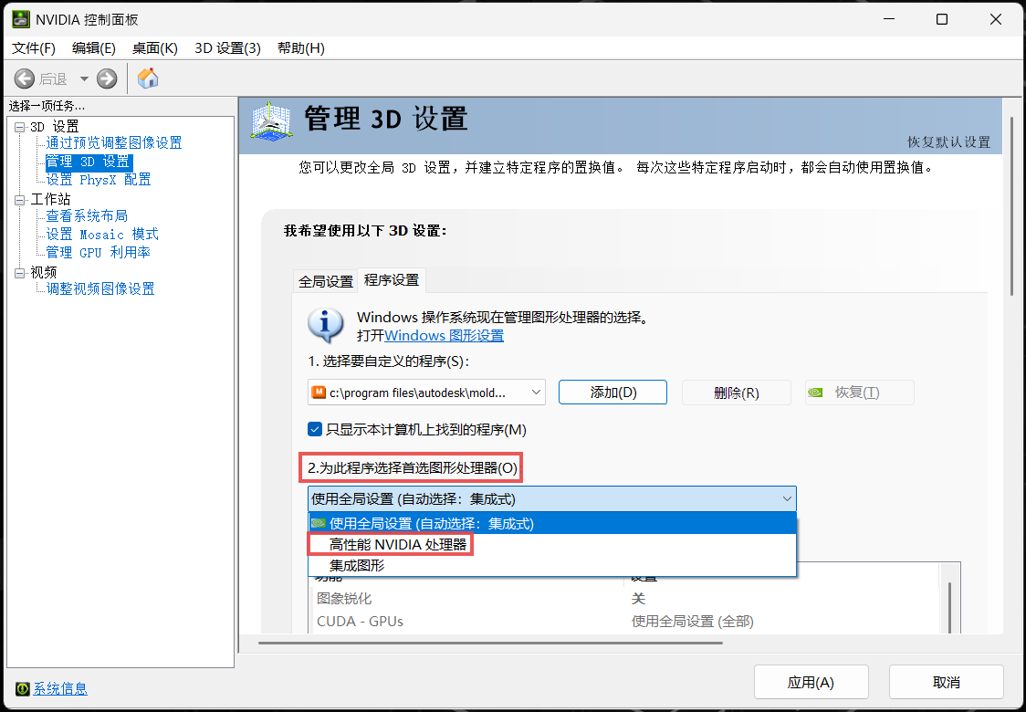

  4. 强制使用高性能 GPU
    • “为此程序选择首选图形处理器”下,选择“高性能 NVIDIA 处理器”
    高性能显卡

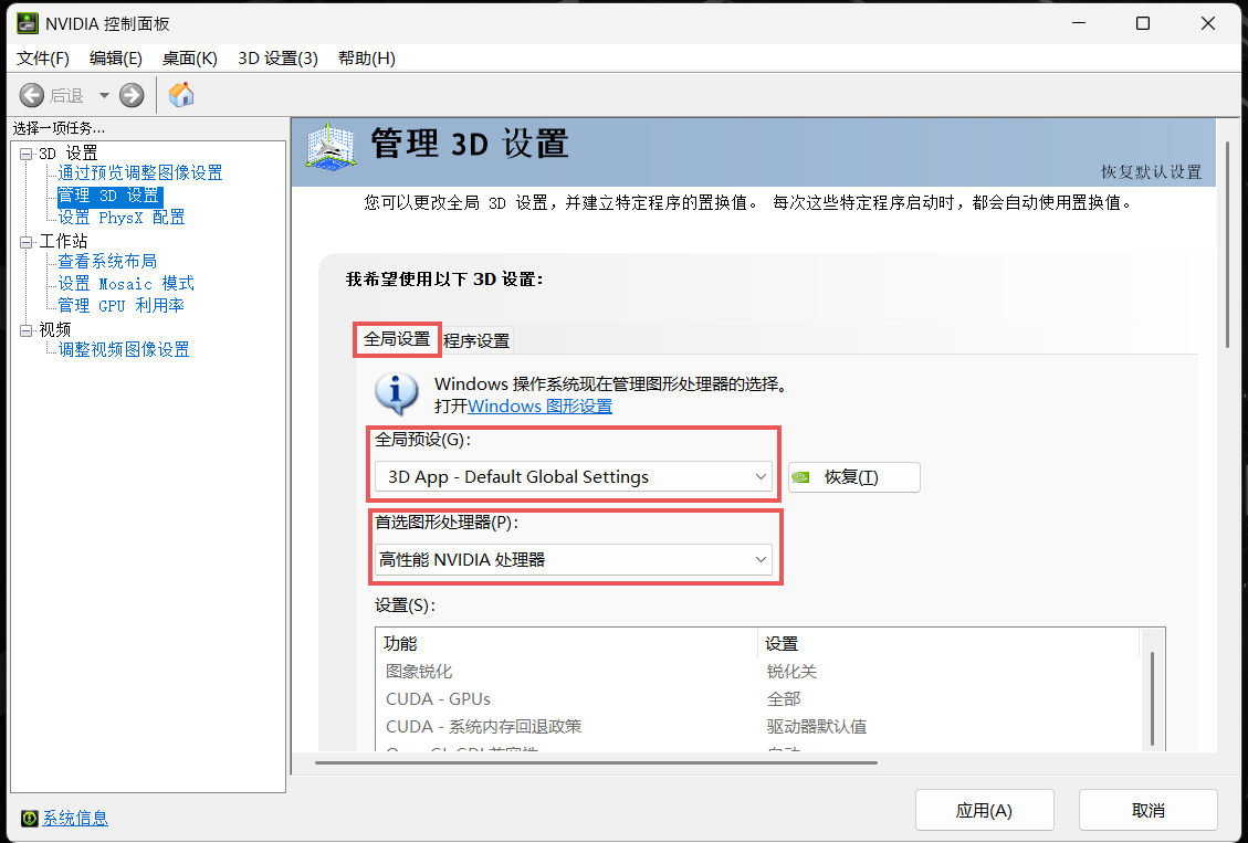

  5. 可选:设置全局默认 GPU
    • 选择“全局设置”选项卡,然后将“首选图形处理器”设置为“高性能 NVIDIA 处理器”
    • 仅当您希望所有应用程序都使用高性能 GPU 时才使用此选项。
    全局设置
  6. 应用更改
    • 单击“应用”(如有需要请向下滚动),然后关闭 NVIDIA 控制面板。
    应用
