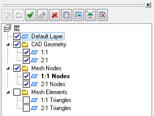

层面板
“层”面板用于管理与打开的方案相关联的层。
“层”面板位于“方案任务”窗格下。它包含的工具支持添加、激活、加亮、删除和修改与模型关联的层。在此面板中,还可以将层组织到文件夹中。要将“层”面板移到更方便的位置,请在层功能区中单击并将其拖出该面板。要在面板关闭后显示它,请单击 视图用户界面“视图”选项卡 >“Windows”面板 >“用户界面”),然后从下拉菜单中选择“层”
下面对“层”面板进行了说明。有几个细节应解释一下:
层窗格
提示:当处理大量层时,可能需要滚动层列表。使用鼠标右键上下文菜单中的“上移”、“下移”和“显示所有层”选项将您要处理的各个层依次放置。
