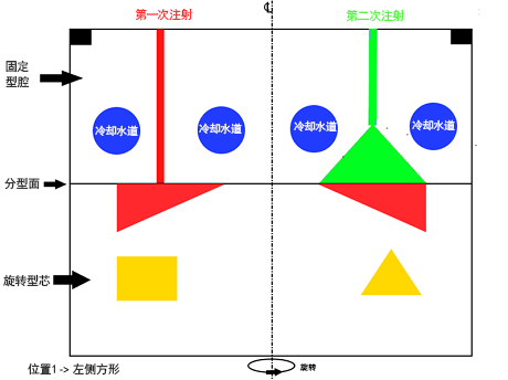

** 错误 313460 ** 未找到第二次注射的零件网格。请确保在二次重叠注塑模具中构成第二次注射的单元已显示在出现第二次注射的区域中,并确保旋转单元框未处于选中状态。
该错误很严重。求解器未找到表示二次重叠注塑模具的第二次注射的网格单元,如图中绿色零部件所示。
该错误可能由以下任一原因导致:
1.如果方案中没有该零件:
(“主页”选项卡 >“导入”面板 >“添加”)。
(“几何体”选项卡 >“实用程序”面板 >“移动”>“平移”),以便相对第一个零部件对第二个零部件进行正确定位。2.如果该零件的特性未正确设置:
