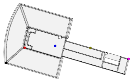

    将显示一组轴及模型轮廓图。光标已更改为十字线,并在拐角处显示 XY 值。在本阶段,将不在图形中显示压力图。我们需要选择关注压力处的点。
  9. 单击下图所示点上的光标。

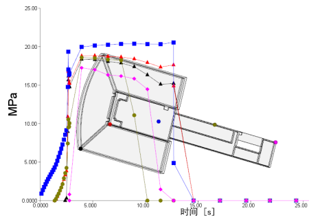

    每个所选节点的压力数据将以曲线的形式自动显示在 XY 图上。
    后处理图形
