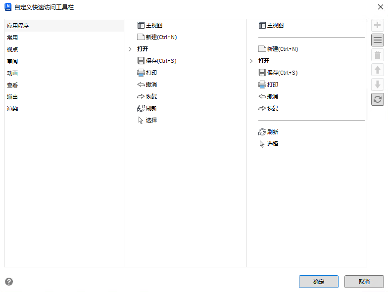

  1. 单击“自定义快速访问工具栏”下拉按钮
  2. 单击“自定义”以显示“自定义快速访问工具栏”对话框:
  3. 使用左侧和中间面板在功能区选项卡和面板之间导航,以查找并选择要添加的按钮或命令。
  4. 单击右侧的加号按钮 ,将选定命令添加到快速访问工具栏。
    已添加到快速访问工具栏的命令将显示在右侧面板中。
  5. 使用右侧的其他按钮可管理快速访问工具栏上的命令:
    - 将分隔符添加到快速访问工具栏,以便将相关命令分组在一起。
    - 从快速访问工具栏中删除选定命令。
    - 向上或向下移动所选命令以更改快速访问工具栏上命令的顺序。
    - 将快速访问工具栏重置为默认设置。
