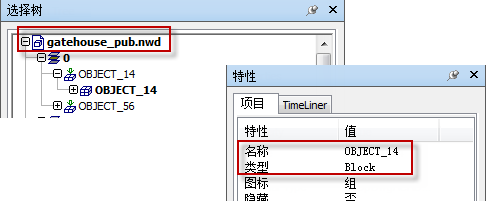

您可以配置 Revit 文件转换参数以更改文件在“选择树”中的显示方式。例如,可以将文件分为多个级别,以便在顶层按“文件”,向下再按“类别”、“族”、“类型”和“实例”来组织模型层次。请参见将 Revit 文件分为多个级别。此外,对于 Revit 文件,子部分将根据它们所使用的材质进行命名。例如,墙可以拆分为由沥青或铝构成的子部分。
