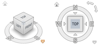

ViewCube 概述
ViewCube 工具是一个永存界面,可进行单击拖动,可用来在模型的各个视图之间切换。
显示 ViewCube 工具时,默认情况下它将位于“场景视图”的右上角,模型的上方,且处于不活动状态。ViewCube 工具在视图发生更改时可提供有关模型当前视点的直观反映。将光标放置在 ViewCube 工具上后,ViewCube 将变为活动状态。可以拖动或单击 ViewCube,来切换到可用预设视图之一、滚动当前视图或更改为模型的主视图。
提示:将导航栏链接到 ViewCube 时,它们两个都可以围绕“场景视图”移动。有关详细信息,请参见重新定位和重定向导航栏。
控制 ViewCube 的外观
ViewCube 工具以不活动状态或活动状态显示。当 ViewCube 工具处于不活动状态时,默认情况下它显示为半透明状态,这样便不会遮挡模型的视图。当 ViewCube 工具处于活动状态时,它显示为不透明状态,并且可能会遮挡模型当前视图中对象的视图。
除了可以控制 ViewCube 处于不活动状态时的不透明度外,还可以控制其大小和指南针的显示。用于控制 ViewCube 外观的设置位于“选项编辑器”中。
使用指南针
指南针显示在 ViewCube 工具的下方并指示为模型定义的北向。可以单击指南针上的基本方向字母以旋转模型,也可以单击并拖动其中一个基本方向字母或指南针圆环以绕轴心点以交互方式旋转模型。
拖动或单击 ViewCube
拖动或单击 ViewCube 工具时,将围绕轴心点重新设置模型视图的方向。轴心点显示在使用 ViewCube 工具前最后选定的对象的中心处。
