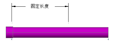

检查三维模型中是否设置了固定长度管道的步骤
使用固定长度管道布管,需要在管道等级库和接头配置中进行设置。
  1. 布置其长度超出“固定长度”特性中长度的固定长度管道。
  2. 如果管道未以最大长度创建其他管段,请执行以下操作来检查管道特性:
    • 在模型中的某个管道上单击鼠标右键。
    • 在快捷菜单中,单击“特性”。
    • 在“特性”选项板的“零件特性”组的“零件几何图形”中,单击“使用固定长度”。
      固定长度特性在等级库中进行设置,并且在“特性”选项板中为“只读”。
    • 如果“使用固定长度”为 False 或者未设置固定长度,您可以使用“等级库编辑器”来修改这些值并使用 plantspecupdatecheck 来更新模型特性。

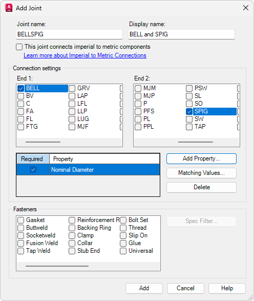

  3. 如果管段长度(剪切长度)超出了固定长度值,请执行以下操作来检查接头配置:
    • 在“特性”选项板的“端口特性”下,请注意端点类型(例如:BELL、SPIG)。
    • 在“项目设置”中,展开“Plant 3D DWG 设置”和“管道连接设置”以显示“连接设置”设置。
    • 如果不存在用于连接端点类型的接头,请单击“添加”来创建一个接头。
      注: 您可以创建新的端点类型。有关详细信息,请参见连接。如果指定了紧固件,则它们必须存在于管道等级库中。
    • 关闭“项目设置”。

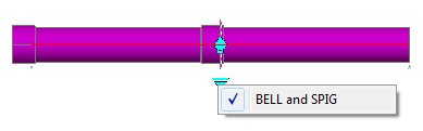

  4. 重复步骤 1 并布置其长度超出“固定长度”特性中长度的固定长度管道。
    该项目是为固定长度管道设置的。
    注: 在“项目设置”中添加或修改接头将修改您的项目 DefaultConnectorsConfig.xml 文件。某些内容包包括此文件,或在内容包的安装说明(自述)中指定如何添加接头。
