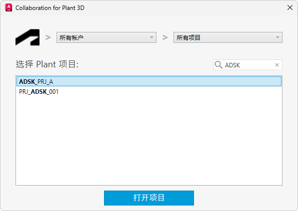

打开 Plant 3D 协作项目的步骤
  1. 在“项目管理器”的“项目”下拉列表中,单击“打开协作项目”。
    注: 如果未登录到 Forma Data Management,系统将提示您登录。
    将显示一个您有权访问的 Plant 项目列表。左侧的下拉列表(在 Plant 项目上方)显示您有权访问的 Forma Data Management 帐户。右侧的下拉列表显示您有权访问的该帐户内的 Forma (Autodesk) 项目文件夹。
    注: 如果您尚未创建 Forma Data Management 帐户或项目文件夹,则会显示一个对话框,其中包含有关如何创建 Forma Data Management 帐户或项目的信息。
  2. 选择要处理的项目,并单击“打开项目”。
    该项目将从 Forma Data Management 打开。项目信息将复制到本地,因此首次打开项目时可能需要一些时间,因为需要初始同步或下载项目。
    注: 在搜索框中键入内容时,与搜索匹配的词语将以粗体显示。
