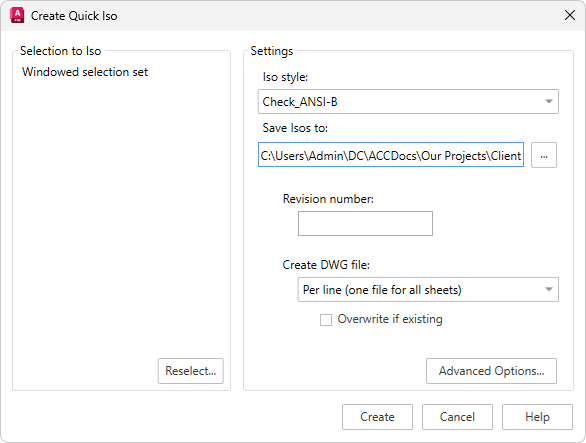

“创建快速 Iso”对话框
从选择集或线号创建快速等轴测图形。
可以从线号或通过选择三维模型中的对象创建快速 Iso。如果使用选择集,则输出图形名称为 UserDefinedLine
对 Iso 的选择
指定创建快速 Iso 所基于的选择集。如果使用选择集,则输出图形名称为 UserDefinedLine
重新选择
更改选择集,或按线号选择。
设置
指定等轴测输出设置:
ISO 样式
指定要使用的 ISO 样式。可以在“项目设置”中创建和修改 ISO 样式。
将 ISO 保存到
指定在其中创建等轴测图形的文件夹。
修订次数
设置可以显示在标题栏中的修订号。
创建 DWG 文件
指定是在单个 ISO 图形文件中生成相同线号的所有 ISO 图纸,还是按每张图纸创建单独的 ISO 图形。
覆盖(如果存在)
指定是否覆盖以前生成的文件。
高级选项
显示“高级 ISO 创建选项”对话框
