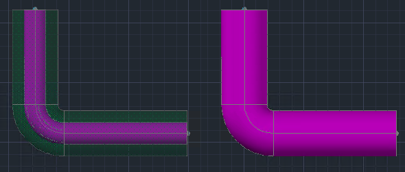

控制保温层是显示在单个图层上还是与管道显示在同一图层上。
类型:参数
保存位置:注册表
初始值:1
说明
0 在单个透明图层中显示管道保温层。
1 显示与管道位于同一图层中的管道保温层。
在将三维管道图形附加到 Navisworks 中之前,使用 PLANTINSULATIONUSEPARTLAYER 系统变量将保温层显示为单个图层或与管道图层相同。
