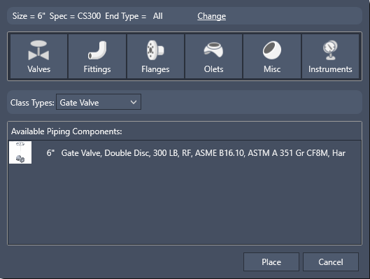

创建阀部件的步骤
  1. 在命令提示下,输入 plantfittingadd
    提示: 使用 PLANTPIPEADD 创建管线时,请在指定起点后输入 f(管件),以将阀或其他元件放置在管线的末端。
  2. 在“零件放置”对话框中,单击“阀类别”图标。
  3. 在“类别类型”列表中,单击元件描述(例如“闸阀”)。
  4. 在“可用管道元件”中,单击元件(例如“闸阀,整体楔形,300LB,RF”)。
  5. 单击“放置”。
  6. 在命令提示符处,输入 f(管件到管件)。
  7. 单击以指定元件旋转角度(例如:45),或按 Enter 键不进行旋转。
  8. 在命令提示符处,输入 i(插入)。
  9. 在“类别类型”列表中,单击元件描述(例如“截止阀”)。
  10. 在“可用管道元件”中,单击元件(例如“截止阀,300LB,RF”)。
  11. 单击“放置”。
  12. 单击以指定元件旋转角度,或按 Enter 键不进行旋转。
  13. 对其他管件(例如另一个闸阀)重复执行步骤 8 至 12。
