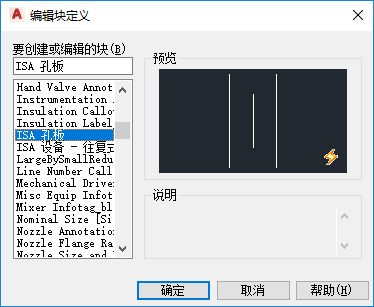

ISO 符号块库IsoSymbolStyles.dwg位于 Isometric 项目文件夹中。项目中的所有 ISO 样式都使用相同的块库。
可以打开 IsoSymbolStyles.dwg,然后使用 bedit 查看符号。

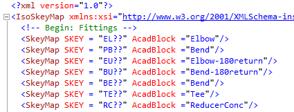

Isometric 项目文件夹还包含用于将SKEY映射到符号的 IsoSkeyAcadBlockMap.xml
在符号映射中匹配名称时,SKEY属性支持通配符。例如,ELSW 和 ELBW 都匹配 EL??它将映射到 ISO 符号块名称“Elbow”。通配符 ?和 * 均受支持。
如果现有符号适用于不受支持的 SKEY 值,只需将 SkeyMap 元素复制到新行并更改 SKEY 属性以匹配该值即可。无需修改 ISO 块库。
