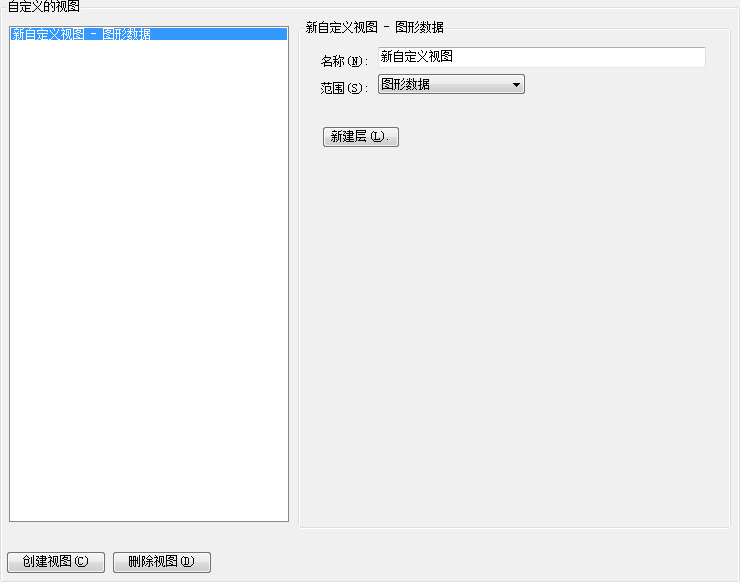

创建数据管理器自定义视图的步骤
在“项目设置”树状图中,展开“Plant 3D DWG 设置”或“Plant P&ID DWG 设置”。单击“数据管理器配置”。
在“自定义的视图”窗格上,单击“创建视图”。
在“新自定义视图”下的“名称”框中,输入视图的名称。
在“新自定义视图”下,定义视图的范围:
若要将视图的范围扩展为包括所有项目数据,请单击“项目数据”。
若要将视图的范围限定于当前图形数据,请单击“图形数据”。
单击“新建层”。
在“选择类别特性”对话框中,执行以下操作:
在“类别”下,展开相应节点和子节点,以找到用于层 1 的类别(例如:
“管道和设备”
)并单击。
在“特性”下,单击某个类别特性(例如:
“制造商”
单击“确定”。
单击“新建层”,然后重复第 6 步以添加希望在自定义视图中设置的层数。向自定义视图中添加完层后,在“项目设置”对话框中,单击“确定”。
注:
为了在创建自定义视图时获得最佳效果,请选择所有 Plant 对象共享的特性。
