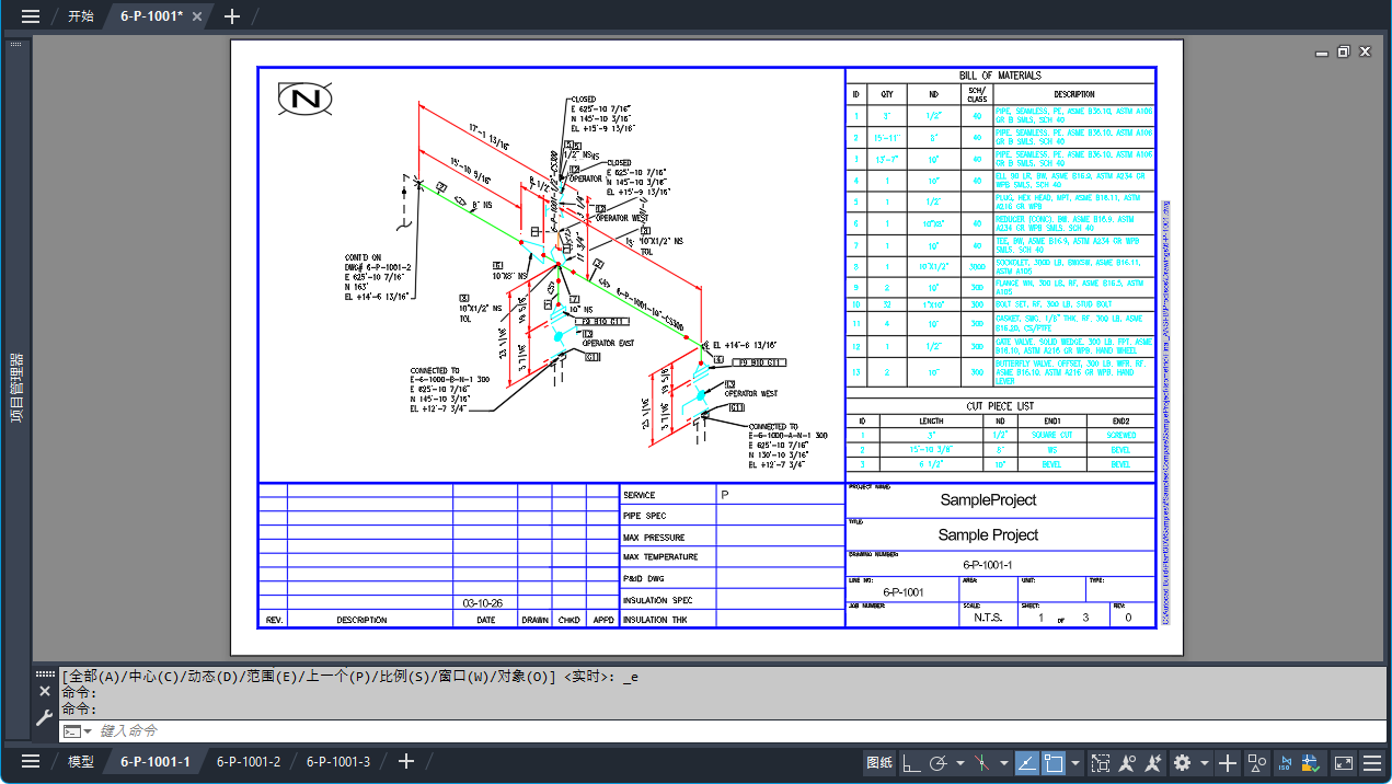

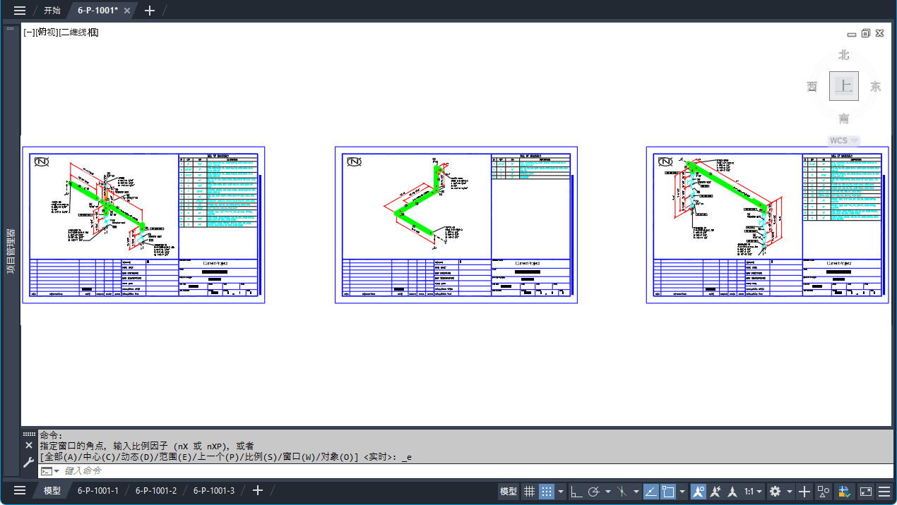

ISO 图纸可以收集到图形中以供审核和发布。创建 ISO 图形时,可以按照两种方式组织 ISO 图纸:
- 每行 - 具有相同线号的所有 ISO 图纸都在单个 ISO 图形文件中创建。
- 每图纸 - 将每张 ISO 图纸创建为单独的 ISO 图形文件。
为了改进 ISO 图形管理,建议在每行上创建 ISO 图形。每个 ISO 图纸在图形中显示为单独的布局,从而可以轻松在布局之间切换和查看 ISO 详细信息。
注: 从 AutoCAD Plant 3D 2027 版开始,默认情况下,新项目在创建 ISO 图形文件时使用“每行”选项。现有项目继续使用“每图纸”选项,这与早期版本一致,除非该设置发生更改。
下图显示了使用“每行”选项的结果。
