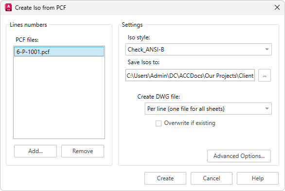

“从 PCF 创建 ISO”对话框
指定高级 ISO 创建选项。
线号
PCF 文件
指定要输入的 PCF 文件。
添加
将一个或多个 PCF 文件添加到列表。
删除
从列表中删除一个或多个 PCF 文件。
设置
指定等轴测输出设置:
ISO 样式
指定要使用的 ISO 样式。可以在“项目设置”中创建和修改 ISO 样式。
将 ISO 保存到
指定在其中创建等轴测图形的文件夹。
修订次数
设置可以显示在标题栏中的修订号。
创建 DWG 文件
指定是在单个 ISO 图形文件中生成相同线号的所有 ISO 图纸,还是按每张图纸创建单独的 ISO 图形。
覆盖(如果存在)
指定是否覆盖以前生成的文件。
高级选项
显示“高级 ISO 创建选项”对话框
