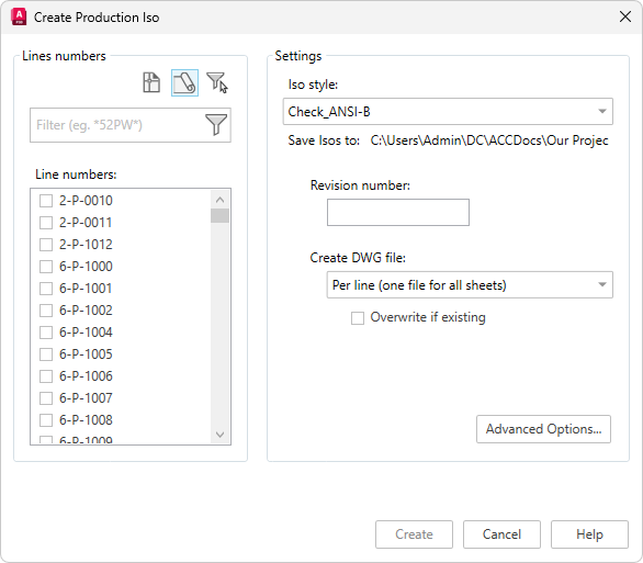

“创建加工 Iso”对话框
创建加工等轴测图形。指定 Iso 类型、覆盖选项和 DWF 输出。
显示线
图形
列出图形中的线号。
项目
列出项目中的所有线号。
过滤器
列出当前选择集中的线号。
线号
选择要包含在等轴测图形或 PCF 中的线。
在“线号”区域中单击鼠标右键,然后单击“选择所有线”或“清除所有线”。
设置
指定等轴测输出设置:
ISO 样式
指定要使用的 ISO 样式。可以在“项目设置”中创建和修改 ISO 样式。
将 ISO 保存到
指定在其中创建等轴测图形的文件夹。
修订次数
设置可以显示在标题栏中的修订号。
创建 DWG 文件
指定是在单个 ISO 图形文件中生成相同线号的所有 ISO 图纸,还是按每张图纸创建单独的 ISO 图形。
覆盖(如果存在)
如果选中,将使用相同的名称覆盖现有的等轴测图形。如果清除,则重命名新等轴测图形。
高级选项
显示“高级 ISO 创建选项”对话框
注: 选择“创建”后,在对话框的底部将显示进度条,同时显示 ISO 创建的详细信息。
