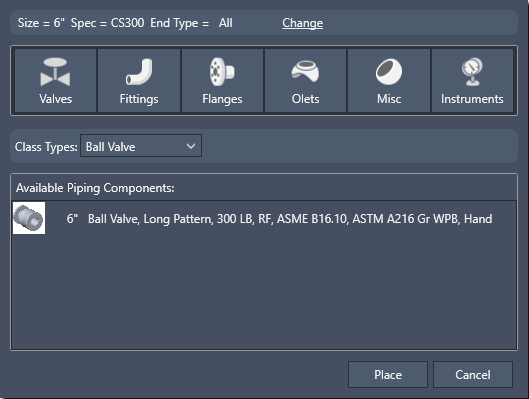

  2. 在“零件放置”对话框中,单击一个类别图标。
  3. 在“类别类型”列表中,单击元件描述(例如“球阀”)。
  4. 在“可用管道元件”中,单击元件(例如“球阀,长式,300LB,RF”)。
  5. 单击“放置”。

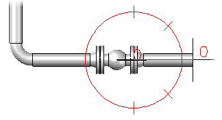

  8. 指定一点以放置阀。
  9. 单击以指定元件旋转角度,或按 Enter 键不进行旋转。
