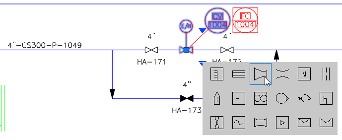

在 P&ID 图形中,可以使用替换夹点或“特性”选项板将一个元件或线替换为其他元件或线。
使用替换夹点进行替换
要替换元件或线,请选择该对象并单击“替换”箭头。在“替换”面板中,选择同一类中的可用项之一。

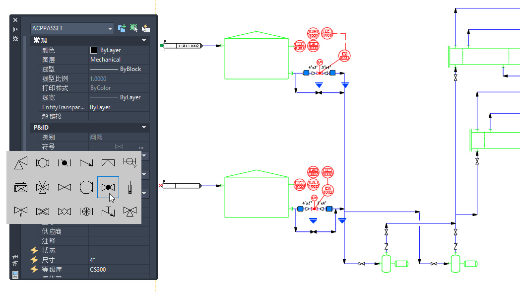

使用“特性”选项板替换
也可以直接从“特性”选项板替换一个或多个元件。
选择某个元件后,“符号”特性将在“特性”选项板中显示该元件的预览。单击“符号”特性,然后单击省略号按钮 (…) 以打开“替换”面板,从中可以选择其他元件。
当选择多个元件时,所有选定的元件都可以同时替换为相同的元件。
注: 选择具有不同符号的多个元件时,“符号”特性会显示 VARIES。
在替换一个或多个控制阀的过程中,“控制阀替换”对话框将打开,允许您切换到不同的阀体和/或不同的传动器。
