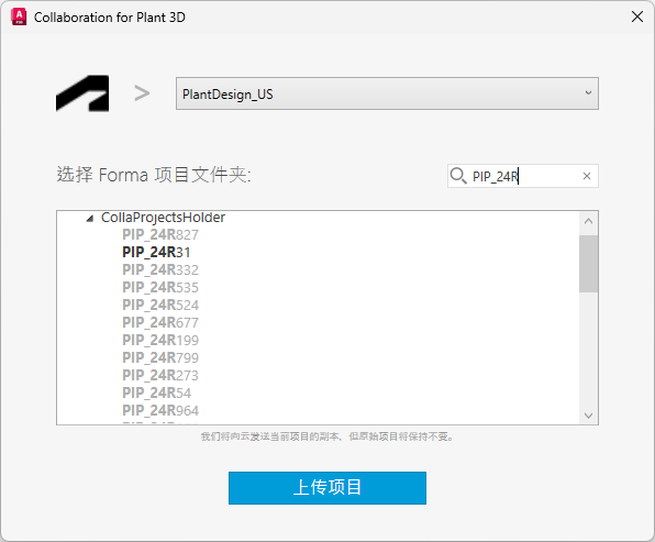

  2. 单击“协作”选项卡 “Plant 协作”面板 “共享项目”。
  3. 在“Collaboration for Plant 3D”对话框中,单击“快速入门”。
  4. 如果您尚未登录到 Forma Data Management,请使用 Autodesk ID 和密码登录。
    注: 系统可能会提示您关闭所有打开的图形以及 Forma Data Management 中的现有帐户。
  5. 一个下拉列表显示您所属的 Forma Data Management 帐户。选择要处理的 Forma Data Management 项目文件夹。
    注: 在搜索框中键入内容时,与搜索匹配的词语将以粗体显示。
  6. 单击“上载项目”。
    注: 您的项目(包括数据库)将复制到 Forma (Autodesk) 项目文件夹。现有项目不会更改,将保持不变。
