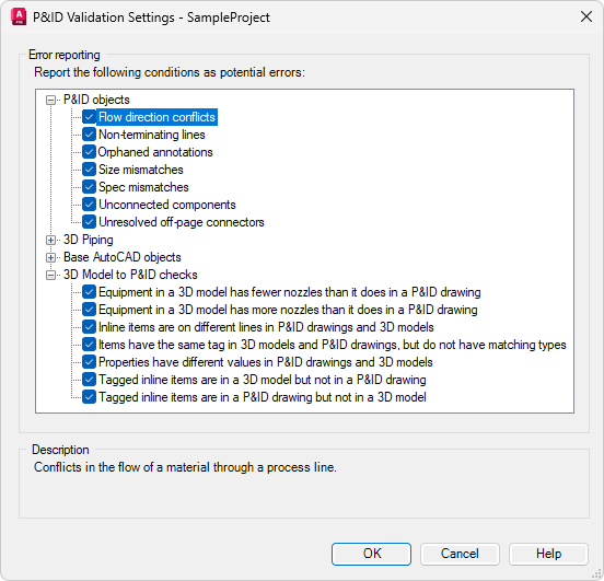

定期验证有助于识别项目图形和模型中的常见错误。对于每个项目,可以在运行验证之前指定要标记的错误类型。验证后,可以查看检测到的错误,并进行更正或忽略。
有三种类型的验证:
前两种类型侧重于识别单个图形或模型中的错误。
第三种类型解决 P&ID 图形与其相应三维模型之间的差异。尽管 Plant 3D 对象及其 P&ID 对应对象可能表示相同的逻辑元件,但它们不会直接共享数据。P&ID 数据和 Plant 3D 数据独立存储在项目数据库中。因此,在 P&ID 图形中所做的更改不会自动反映在三维模型中。
为了识别和解决不一致,可以随时对照关联的 P&ID 图形验证三维模型。
