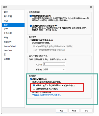

默认情况下,“加速图形”工具栏处于启用状态。可以从 Revit.ini 文件中禁用此功能。有关其他信息,请参见:Revit.ini 中的图形设置
若要手动启用或禁用对“加速图形”的访问,请转到“选项”对话框 “图形”选项卡 “加速 Revit 图形”,然后选择“启用加速图形”。启用后,使用单选按钮可启用或禁用在单个视图中启用加速图形的方式。

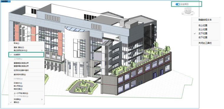

  • 显示屏幕工具栏并使用右键单击菜单进行切换 - 屏幕工具栏和右键单击选项都可用于在视图中启用和禁用加速图形。
  • 仅使用右键单击进行切换 - 屏幕控件不可见,只有右键单击可用于启用和禁用加速图形。

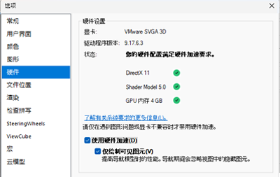

注: 建议您的计算机具备以下条件以利用加速图形:
  • 启用了 GPU - 如果未检测到显卡,则加速图形将不可用。

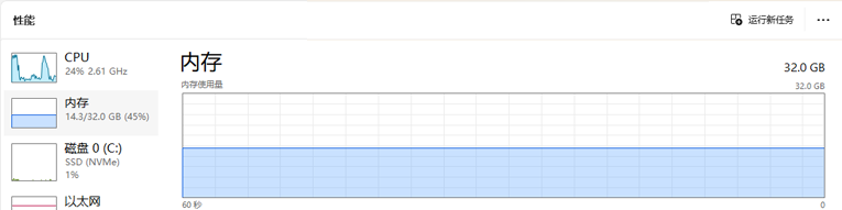

  • 足够的 RAM
    • RAM 不足将影响 Revit 中的所有性能和显示。“加速图形”无法改善这一点。
    • 在多个视图中启用“加速图形”可能会增加内存利用率。建议增加 RAM 容量。
    • Windows 任务管理器可以帮助统计总 RAM 和可用 RAM。
