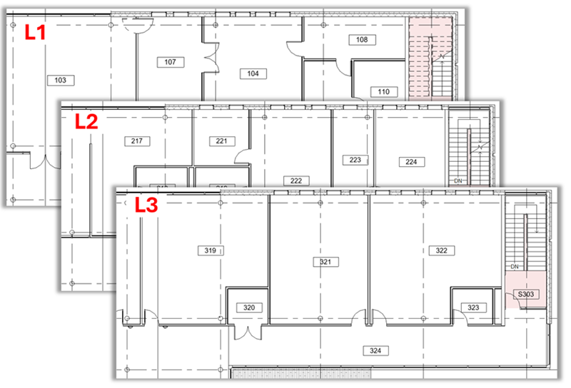

(可选)可以通过重复步骤 1 到 8 为表示楼梯间的房间创建另一个模板,并进行以下更改。
- 过滤“部门”等于“楼梯”的房间。
- 相同的输出参数和相同的分区设置。
- 在编号格式中,添加 S 作为 <Number> 的前缀。
- 每个分区的起始编号相同。
- 结果如下。
