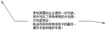

  6. 执行以下操作之一:
    • 对于换行文字。单击并拖曳以形成文本框。该文本框指定文字注释的宽度,因此文字将在到达注释边界换行。这是大块文本的推荐方法,以避免手动清理换行符。
    • 对于非换行文字。单击一次以放置注释。Revit 会插入一个要在其中键入内容的文本框。
    • 对于具有一段引线或弯曲引线的文字注释。单击一次放置引线端点,绘制引线,然后单击光标(对于非换行文字)或者拖曳引线(对于换行文字)。
    • 对于具有二段引线的文字注释。单击一次放置引线端点,单击要放置引线折转的位置,然后通过单击光标(对于非换行文字)或者拖曳引线(对于换行文字)完成引线。
