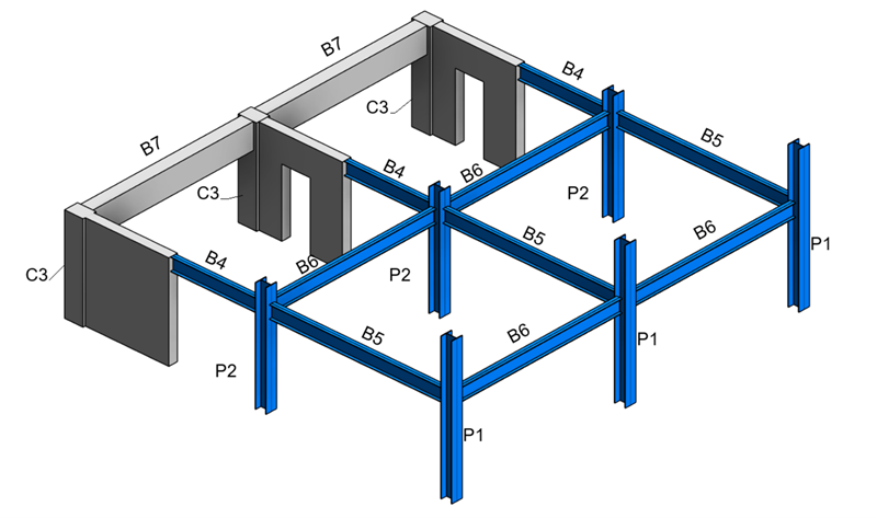

  9. (可选)通过转到“编号序列”对话框查看标识的分区。
    分区 起始值 正在使用 计数
    <未指定> 1 P1 - B7 7
    这些图元以相同的序列编号,并使用类型参数定义的前缀。对于此示例,您可以启用基于相同“类型注释”参数的分区,并检查标识的编号序列。

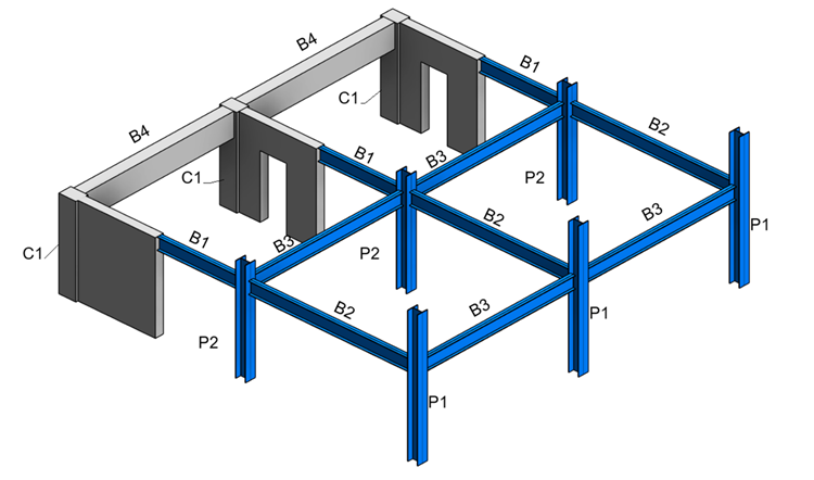

  10. 返回步骤 4,单击“分区”旁边的“编辑”以打开“分区”对话框。
    1. 在“分区”对话框中,选中按参数值分区旁边的框。
    2. 在参数列表中,选择“类型注释”并将其添加到右侧的列表中。这将根据用作前缀的相同值定义分区或数字序列。
  11. 在“编号选项”对话框中单击“应用”以应用模板并转到“编号序列”。
    分区 起始值 正在使用 计数
    B 1 B1 - B4 4 周
    C 1 C1 - C1 1
    P 1 P1 - P2 2 周
