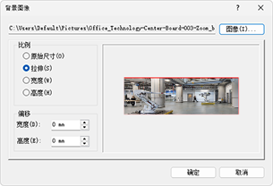

从 Revit 2026.4 开始,它支持将所有类型的图像用于背景显示。根据背景比例和偏移参数显示图像:
尚不支持渐变和天空背景。可以实时调整应用于打开了加速图形的视图的剖面框。在对剖面框进行调整时,模型会随着剖面框平面的移动而剖切。
