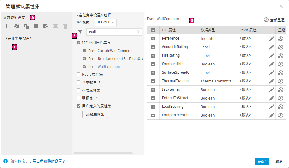

创建和管理要在将 Revit 模型导出为 IFC 时使用的模板。
选择要在导出为 IFC 时使用的映射模板。使用默认模板,或复制、编辑和保存自定义模板。可以通过对话框导入和导出 IFC 参数映射文件 (.txt)。
(创建新模板)- 为 IFC 导出模板映射创建新模板。
(导入模板)- 导入要在导出模型时使用的 IFC 模板映射文件 (.txt)。
(复制模板)- 创建选定模板的副本。
(保存更改)- 保存对选定模板所做的更改。默认映射模板为只读。
(导出模板)- 将选定模板导出到外部 .txt 文件。
(重命名模板)- 重命名选定模板。
(删除模板)- 删除选定模板。无法删除默认模板。
在导出 IFC 文件时,对映射到 Revit 属性的 IFC 属性进行更改。
- 在可用的映射设置之间切换。
- 控制哪些属性集将与 IFC 文件一起导出。
- 选择 Revit 属性并将它们映射到 IFC 属性。
- 创建、导入、保存和导出参数映射文件。
