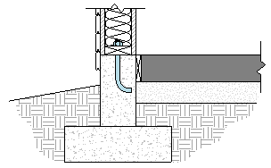

详图构件是基于线的二维图元,可将其添加到详图视图或绘图视图中。它们仅在这些视图中才可见。它们会随模型而不是随图纸调整其比例。
插入详图构件
使用“详图构件”工具将详图构件放置在详图视图或绘图视图中。详图构件仅在该视图中可见。
