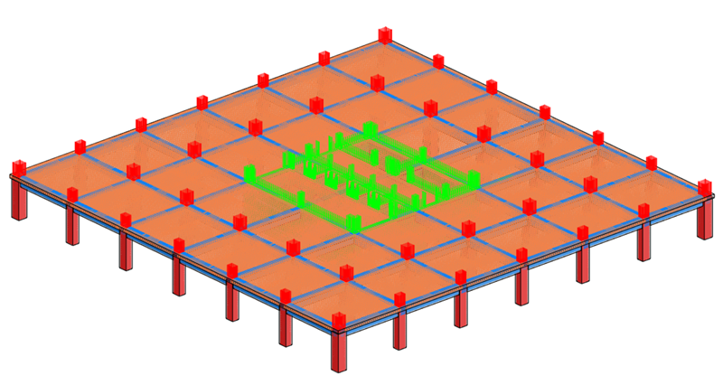

注: 由于将旧项目升级到 Revit 2027 或更高版本时会自动创建钢筋编号模板,因此您可以直接跳到步骤 4,删除默认使用的“分区”参数,然后添加“主体类别”参数。
下图显示了根据主体类别指定了颜色的钢筋。
