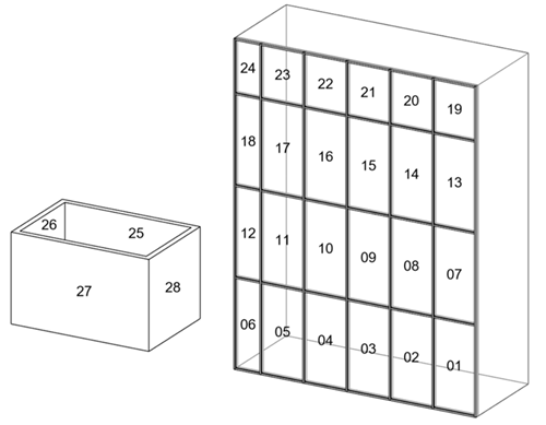

示例:对墙和幕墙嵌板进行编号
创建编号模板,以使用相同的编号序列和编号格式(01、02,...)对墙和幕墙嵌板进行编号。
步骤:
  1. 打开编号选项,并创建名为墙和幕墙嵌板的新模板。
  2. 过滤器 - 单击“过滤器”以打开“过滤器”对话框。
    • 为墙和幕墙嵌板类别创建一个过滤器。
  3. 编号参数 - 选择标记。
  4. 分区 - 关
  5. 图元匹配 - 关。
  6. 编号格式 - 单击“编辑下一个编号格式”以打开“编号格式”对话框。
    • 在“选择 <Number> 的最小位数”下拉菜单中单击,然后选择 2。
  7. 在“编号选项”对话框中单击“应用”以应用模板。
  8. (可选)查看编号序列。由于未定义分区,因此所有图元都在同一序列中 - 分区 = <未指定>。
分区 起始值 正在使用 计数
<未指定> 1 01-28 28
