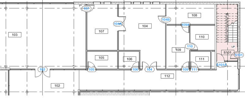

示例:按房间对门进行编号
创建一个模板,根据门打开的房间对门进行编号。
门号等于房间号,除非每个房间有多个门,否则为 101A、101B 等。该示例还显示了如何通过指定过滤条件(注释 = 排除)将某些门从编号中排除。
