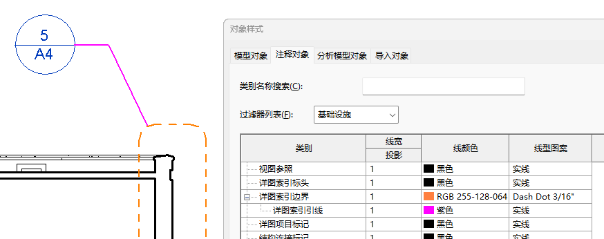

更改详图索引标记的显示属性
可以控制用于详图索引编号和引线的线宽、线颜色和线型图案。在此指定的设置将应用于项目中的所有详图索引。
修改详图索引编号和引线的线样式
在项目中,单击“管理”选项卡
“设置”面板
(对象样式)。
单击“注释对象”选项卡。
在“类别”下,展开“详图索引边界”。
使用“线宽”、“线颜色”和“线型图案”列为详图索引边界、详图索引引线和详图索引标头指定需要的设置。
单击“确定”。
