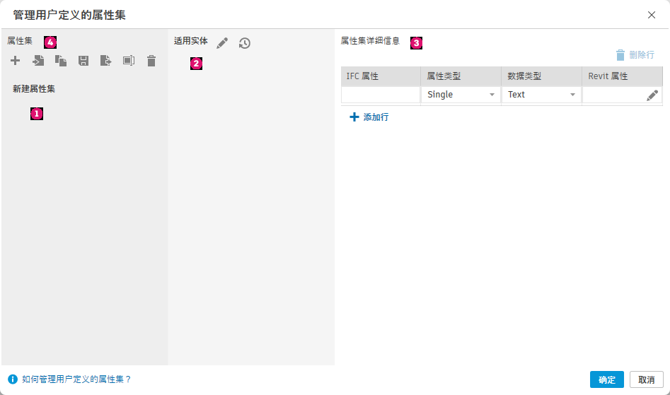

创建和管理属性集,以便在将 Revit 模型导出为 IFC 时使用。
选择导出为 IFC 时要使用的属性集。使用默认模板,或复制、编辑和保存自定义模板。可以通过对话框导入和导出 IFC 参数映射文件 (.txt)。
(创建新属性集) - 为 IFC 导出参数映射创建新属性集。
(导入属性集) - 导入属性集 文件 (.txt),以在导出模型时使用。
(复制属性集) - 创建选定属性集的副本。
(保存更改)- 保存对选定属性集所做的更改。
(导出属性集) - 将选定属性集导出到外部 .txt 文件。
(重命名属性集) - 重命名选定属性集。
(删除属性集) - 删除选定属性集。
在导出 IFC 文件时更改属性集。
- 在可用属性集之间切换。
- 控制哪些属性集将与 IFC 文件一起导出。
- 选择 Revit IFC 属性并将其映射到 Revit 属性。
- 创建、导入、保存和导出属性集。
