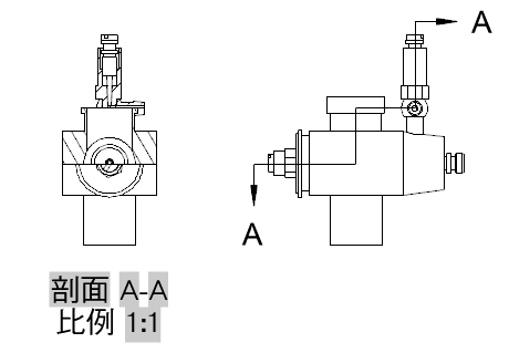

建立偏移剖面視圖的步驟
產生偏移剖面視圖的方式,是偏移 (彎曲) 切面以展示不在直線中的特徵。
按一下
「配置」頁籤
「建立視圖」面板
「剖面」下拉式功能表
「偏移」
查找
按一下將做為父系視圖使用的視圖。起始方向箭頭會顯示在游標上。
在繪製區中按一下以指出剖面線的起點。游標處會出現結束方向箭頭。
提示:
使用物件鎖點、物件鎖點追蹤、正交和極座標追蹤來指定剖面線的精確位置。
如果 CONSTRAINTINFER 系統變數為 1,則剖面線會自動約束至父系視圖。
在繪製區中按一下以指出折彎的頂點。
在繪製區中按一下以指出剖面線的終點,然後按下 ENTER。游標處會出現剖面視圖的預覽。
提示:
您可以使用「剖面視圖建立」功能區關聯式頁籤來修改剖面視圖的性質。
將預覽移至所需的位置,然後按一下以放置視圖。
提示:
系統會約束預覽只能往垂直於剖面線線段的方向移動。若要放鬆約束,請按 SHIFT。若要還原約束,請再次點選「SHIFT」。
