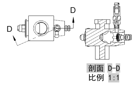

建立對齊剖面視圖的步驟
對齊剖面視圖是沿兩個非平行工作平面切割整個物件而產生,因此會穿過特定物件。
